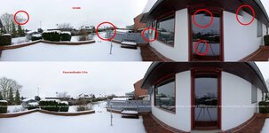

Allerdings habe ich hier mal ein Beispiel eines outdoor-Panoramas erstellt.
Es ist ein einzeiliges Panorama, Fisheye, 6 Bilder á 60 Grad.
Die gezeigten Ergebnisse sind die des ersten Steps - ohne weitere Nachbearbeitung.
Oben das Ergebnis mit Hugin - jede Menge Stitching-Fehler :(
Unten das Ergebnis mit Panorama Studio 3 Pro - fehlerfrei :)
