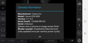

das mit dem auslesen funktioniert nicht, habe mit DSLR Controller versucht, da kommt Meldung, wenn ich es richtig verstanden habe, das der ShutterCounter vom Hersteller deaktiviert ist... siehe Foto:
Nur die älteren DSLRs lassen sich mit DSLR Controller auslesen, die neueren Kameras nur mit Shuttercount für MacOS X / iOS.
