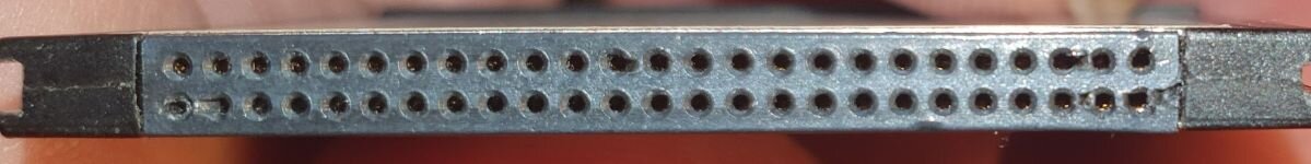

Diese Aussage hat mich dann doch nochmals neugierig gemacht. "Schnell ist immer gut"
Bei der Kamera war eine 512MB-CF Karte mit dabei.
Diese funktioniert aber nicht.
Ich bin davon ausgegangen das es an der alten Karte liegt.
Aber der Test im Kartenleser des PCs sagt etwas anderes.
Dann habe ich mir die Karte und Kamera nochmals genau angesehen....
(Bilder davon folgen in Kürze, sobald ich das hinbekomme)
Damit ist das Thema "CF" wohl erledigt
