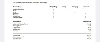

Ebenfalls habe ich gelesen, dass ein Firmwareupdate seitens Tamron die Probleme beheben soll. Also Tamron kontaktiert und gefragt, was das Kosten wird. Antwort: Kulanz. Das war der einzig positive Lichtblick in der gesamten Geschichte.
Objektiv eingesendet und dann die Überraschung mit einem Kostenvoranschlag über 265,00 €.
Das habe ich abgelehnt. Auf meine anschließende Beschwerde zur bescheidenen Produktqualität ist Tamron nicht mit einem Wort eingegangen und das Objektiv wurde auf meinen Wunsch und Zahlung der Kostenvoranschlagspauschale zurückgesandt. Tamron möchte mir jetzt die Pauschale zurückerstatten. Die können sie sich behalten und in die Entwicklung und Qualitätssicherung investieren.
Ich werde keine 265,00€ für eine Reparatur investieren bei einem Gebrauchtmarktpreis von 400-450 €.

Ich finde die Reparatur nicht sonderlich teuer, da ja mehr als ein Firmware-Update durchgeführt wird. Was soll der Support dir da anderes schreiben als die Kosten. Ob hier Produktionsfehler vorliegen, wird später von anderer Stelle begutachtet.
Ja, das ist nicht sonderlich teuer, steht aber für mich zum Restwert in keinem wirtschaftlichen Verhältnis mehr.
