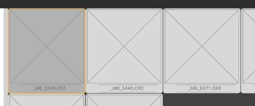

CANON „Digital Photo Professional“ (DPP) zeigt mir im Fenster f.d. RAW-Entwicklung keine Bilder an!
Die Dateien aber werden wohl erkannt; ich kann sowohl die Dateinamen lesen als auch die Bildinfos aufrufen. Anstelle der jeweiligen Motive zeigt die Software jedoch nur pro Bild je ein Kreuz. (s. Anhang)
Das passiert dann, wenn Du versuchst mit DPP 4 eine Datei von einer noch nicht unterstützten Kamera zu öffnen. Die Unterstützung älterer Kameras wird nach und nach eingepflegt.
Da die 5D II inzwischen zu den unterstützten Kameras gehört vermute ich, dass Deine Version von DPP nicht aktuell ist.
Lade Dir die aktuelle Version hier herunter.

@ nordmann24: Die DPP-Version 4.xx ist noch nicht für alle Kamera-Modelle kompatibel. Die Anzeige sieht so aus, als ob das für die 5D²-Dateien auch gilt. :ugly:
Versuchs mal mit der Version 3.xx und einem entsprechenden Update auf die neueste Version 3.15. Wenn damit die Raws angezeigt werden, mußt Du mit der Version 4.xx noch ein bißchen warten... :grumble: Bist nicht der Einzige!
Und "Ja" V 4.xx und V 3.xx laufen beide bei Bedarf nebeneinander, V 3.xx kann mit allen Raws, V 4.xx nur mit denen der neueren und neuesten Kameras. :lol:

Das graue Fenster bedeutet, dass Kamera und DPP-Version inkompatibel sind.
DPP3: 1D3 und 5D2 werden angezeigt, 5D3 und 1DX nicht.

So, alles in Butter! :top:
Installation bzw. das Update auf die Version 3.15.0 hat geklappt. DANKE @creatix für den LINK zum Canon-Support.
