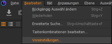

Die GPU wird unter Voreinstellungen deaktiviert. Siehe Screenshot

Hier mal ein Bildschirmfoto, auf dem Du sehen kannst, wo man innerhalb von C1 die Voransichten neu erstellen kann.
