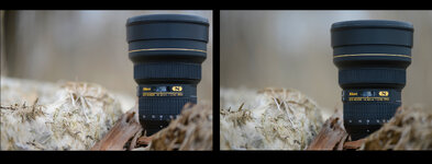

Bild 1: Gesamteindruck von Schärfe und Bokeh beider Linsen bei max. möglicher Offenblende, Aufnahmeabstand unterschiedlich natürlich - ca. 1m und 1,50m um ca. gleich abzubilden.
Bild 2: 100% Crop auf fokussierten Bereich, 14-24 stand im Fokus

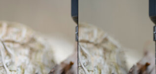

Bild 3: 100% Crop zur genaueren begutachtung von Bokeh
Bild 4: Gesamteindruck bei Blende 5.6

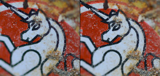

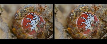

Bild 5: max. Naheinstellgrenze bei maximal möglicher Blendenöffnung; fokussiert auf Pferdeauge
Bild 6: 100% Crop zur Beurteilung von Schärfe
Bild 7: 100% Crop auf Bokeh im Nahbereich

Bei Bild 1:
habe ich festgestellt das bei gleichen Abbildungsmaßstab das Nikkor mit Blende 3.0 und das Sigma mit 3.2 aufnimmt. Ich finde auch das Bokeh etwas "ruhiger" bei dem Nikkor. Ob das was mit der gering offeneren Blende zu tun hat glaube ich nicht. Für mich persönlich schneidet somit das Bokeh beim Nikkor etwas besser ab, auch sichtbar im 100% Crop an den "unruhigen" Stellen des Ausschnittes. Ich empfinde auch die Schärfe einen Zacken besser beim Nikkor, was beim 100% Crop besser sichtbar ist.

Bei Bild 5:
sieht es schon anders aus. Beide Linsen auf max. mögliche Naheinstellgrenze und max. möglicher Offenblende. Nikkor 4.8, Sigma 5.6 - für mich macht das Sigma somit subjektiv einen gering schärferen "Eindruck", aber womöglich nur weil eben der Schärfebereich ein wenig größer ist. Bei Bild 6, dem 100% Crop auch ersichtlich. Was jedoch beim zwangsläufigen Abblenden bei Makros dann ja wieder hinfällig ist. Das Bokeh wiederum leidet beim Sigma dadurch etwas mehr.

Bokeh:
Wie Du selbst bemerkt hast ist das Nikon 105VR mit einem etwas besseren Bokeh gesegnet.
Das liegt in meinen Augen daran daß das Sigma entweder nur etwas dunkler belichtet (geringere Transimissioin als bei Nikon?) oder grundsätzlich Kontrastreicher abbildet.
Man sieht das sofort im ersten Bild. Das Objektiv ist deutlich dunkler abgebildet. Daher auch der HG dunkler.
Mit mehr Kontrast bzw. bei dunklerem Bild wird auch der HG dunkler, kontourierter.
