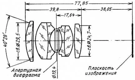

Wenn es denn wirklich das hintere Linsenglied ist, dann lässt sich das ganz einfach rausdrehen. Siehst Du z.B. in meiner "Umbauanleitung" Helios 44-2 mod
Das verkittete Linsenglied ist das innere, der Blende zugewandte. Diese Linsen zu trennen ist nicht ganz trivial, eventuell genügt aber schon mehrtägiges Einlegen oder auskochen der verkitteten Linse in Azeton. Nach gründlicher Reinigung können die Linsen mit UV-härtendem Glaskleber oder Kanadabalsam wieder neu verkittet werden.

Wenn es wirklich das Linsenelement ist - da ist meist kein Pilz drin, weil es nämlich verklebt ist (außer die Verklebung hat sich gelöst).
Es kann natürlich auch "Dreck" AUF dem Element sein - das kriegste eben auch nur mit Auseinander-nehmen raus.
ANmerkung: das 44 (ohne Zahl) und das 44-2 (wie in der verlinkten Umbauanleitung) sind im Detail ein kleines bißchen anders als das M-04 bis 07.
