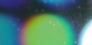

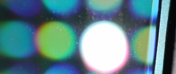

ich habe mir eine neue Eos M200 gekauft, war jedoch nicht OVP (Rückläufer oder Aussteller). Bei der Begutachtung sind mir auf dem Sensor mehrere kleine Pünktchen aufgefallen. Daher habe ich den Sensor mal mit meiner Eos M100 mit Supermakro und einer LED Taschenlampe fotografiert.
Da kommt leider immer alles zum Vorschein was man so nicht sieht. Also nicht erschrecken. Anscheinend hat dieser zahlreiche defekte Pixel und Luftbläschen Einschlüsse, ist aber auf Testbildern mit der M200 Kamera erst einmal nicht ersichtlich. Der Sensor meiner M100 sieht da wesentlich besser aus. Nur ist es besser die M200 wieder an den Händler zurück senden? Nicht das es mit der Zeit zu sichtbaren defekten Pixeln kommt.
Danke für Eure Hilfe!
Hier Bilder vom Sensor der M200
..Einfach nass-reinigen und alles ist im grünen Bereich... :cool:
Würde ich auch empfehlen. Wenn du (@silvcan ) unerfahren bist, die Reinigung mit solchen Reinigungsswaps (oder wie die heißen) selbst vorzunehmen, dann wende dich an den Händler, der ist gewährleistungspflichtig und muss dir da helfen. Sollte sich nach einer sachgemäßen Reinigung herausstellen, dass immer noch Flecken oder gar Einschlüsse auf dem Sensor sind, kannst du immer noch auf Rückgabe oder Tausch bestehen.
Hat die M200 eine interne Sensorreinigung? Wenn ja, dann erstmal diese nutzen.
Die M200 hat leider keine Sensorreinigung mehr. Bei der ersten Besichtigung mit habe ich die 4 Pünktchen auf Bild 2 Mitte bereits gesehen. Und das ist kein Schmutz. Habe es mit einem Wattestäbchen und Isopropylalkohol 99,9% versucht zu entfernen, bleibt aber unverändert. Also gehe ich davon aus das es sich um einen Verarbeitungsmangel handelt. Es soll ja eine gewisse Toleranz bei der Sensorherstellung geben bei denen die toten Pixel herausgerechnet werden. Aber anscheinend sind hier etwas mehr vorhanden. Nur mit diesem Thema habe ich mich noch nicht tiefer befasst.

Die Pünktchen auf dem Sensor waren schon vorher vorhanden, bevor ich etwas gemacht habe. Das hat man sofort gesehen! Keine Ahnung was vorher mit der Kamera passiert ist, war nicht OVP, aber angeblich Neu ( Sonstiges ) und überprüft. Nur ging es nicht da kein Akku vorhanden war. War also schon vorher verpfuscht! Anhand der Bewertungen hat man schon gelesen das immer wieder mal etwas gebrauchtes als neu angeboten wurde.
Wenn man den Sensor direkt ansieht glänzt dieser. Es ist keine matte Oberfläche vorhanden. Nur wenn man etwas fotografiert sieht man meist mehr als mit blosen Auge. Habe ich oft genug auf meine ebay Bilder feststellen müssen.
