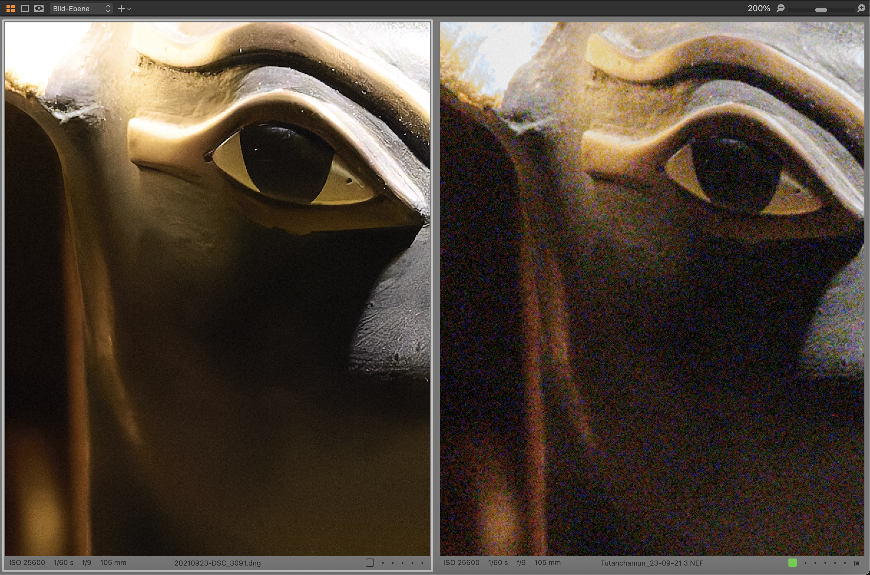

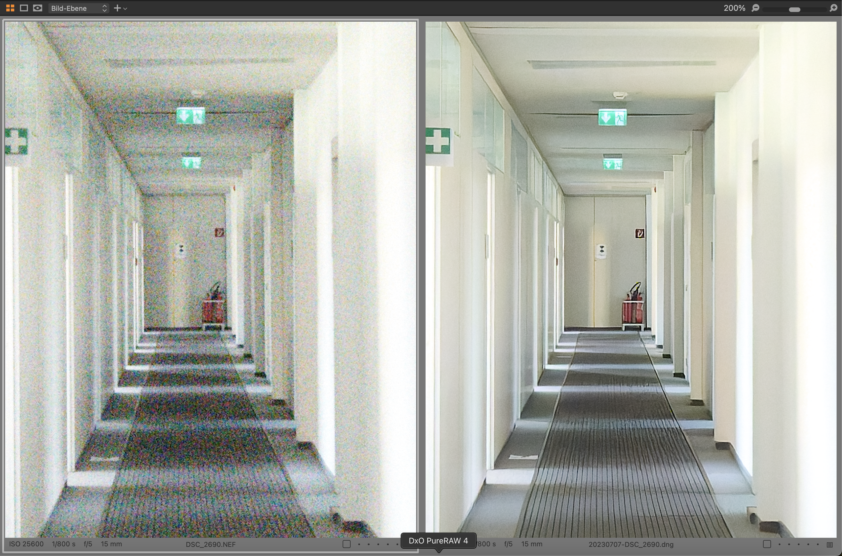

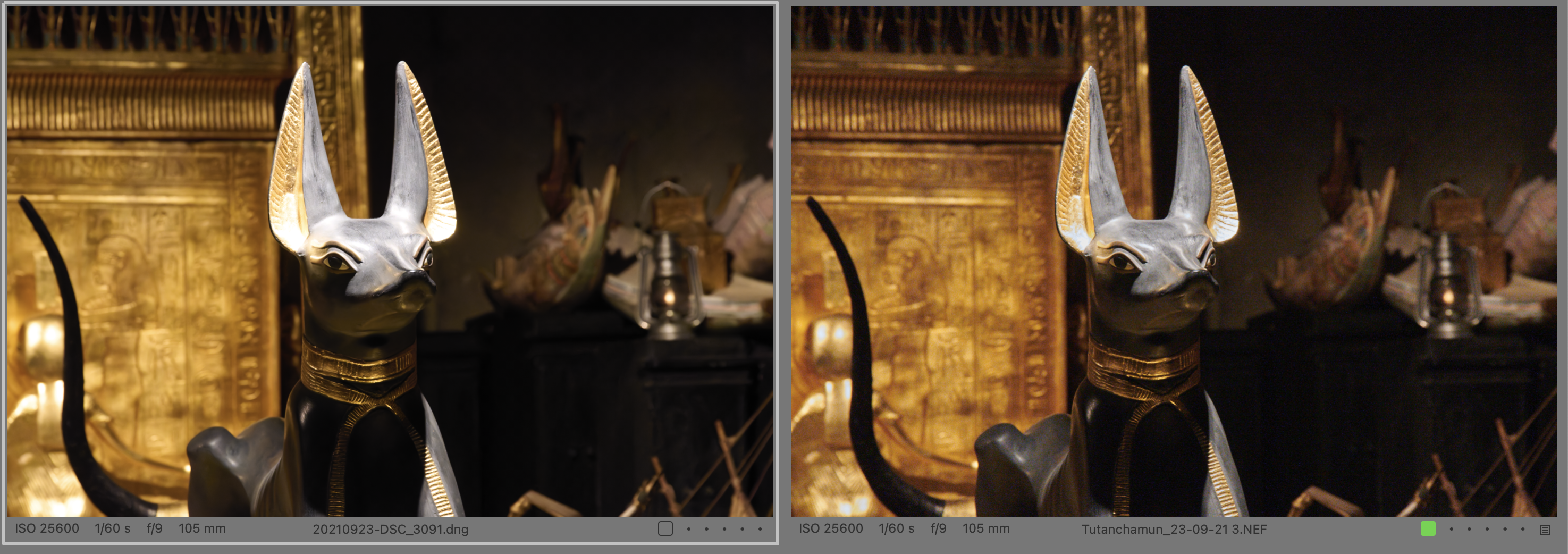

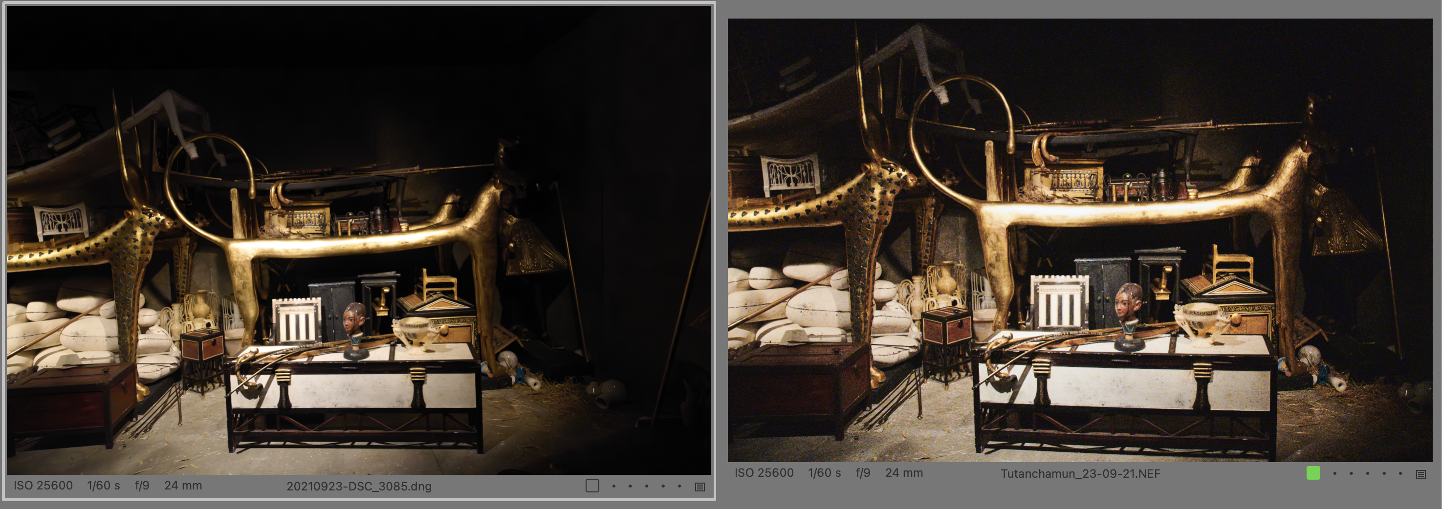

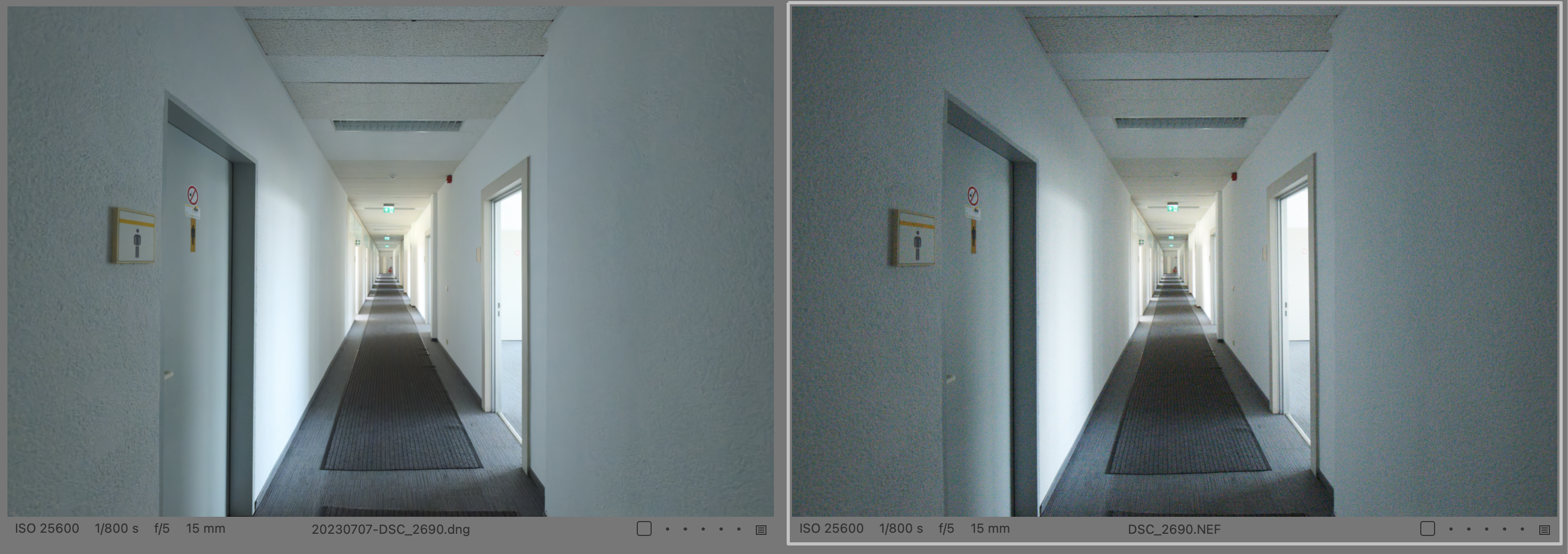

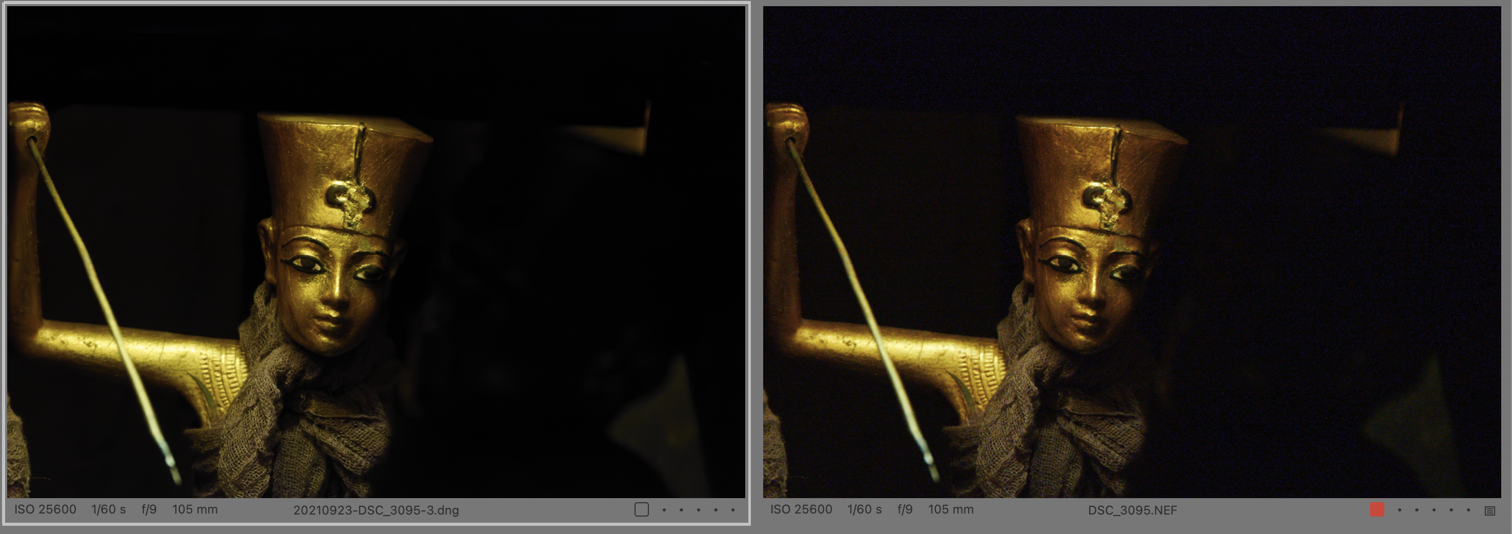

Gerade ein Update von PureRaw4 installiert. Ich bin weiterhin begeistert von der Leistung.
In den Bildern ist eine leichte Farbverschiebung von den DNG Files zu erkennen.
Liegt aber wahrscheinlich wegen die Interpretation von DNG von C1. Aber leicht zu korrigieren.
Die Gegenüberstellung der Bilder ist keine wissenschaftliche Arbeit ;)
Infos zu den Bildern:
Kamera: D850, NEF-File
RAW-Konverter: Capture One Pro 16.5.0.29
MacBook Pro
Einstellungen C1: Rauschreduzierung alle Einstellungen 0
Alle Bilder ISO 25.600
PureRAW 4.6.0
Einstellungen:
Ausgleich von Objektivschärfe Standard
DeepPRIME XD2s
Chromatische Aberration Ein
Gegenüberstellung der Bilder:
1. Original NEF, PureRaw DNG
2. Beide Bilder Ausschnittsvergößerung 200%
#1 NEF <-> PureRaw DNG normal
#1 NEF <-> PureRaw DNG 200%
#2 NEF <-> PureRaw normal
#2 NEF <-> PureRaw DNG 200%
#3 NEF <-> PureRaw normal
#3 NEF <-> PureRaw DNG 200%
#4 NEF <-> PureRaw normal
#4 NEF <-> PureRaw DNG 200%
Thomas
