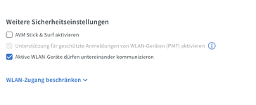

  • Dürfen die WLAN Geräte untereinander kommunizieren?

Habe diese Einstellungen jetzt vollzogen, es funktioniert aber weiterhin nur der Ping zum NAS, aber kein Laufwerk kann erstellt werden.

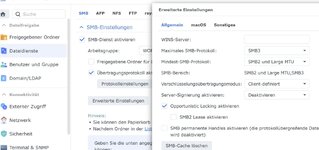

So, liebe Leute, die Lösung, na eigentlich Erlösung. :D
Ich machte ein Ticket bei Synology auf, was nach einigen Minuten von einer KI beantwortet wurde. (Aber nix schlimmes, ich hätte auf das Ticket antworten können, falls es keine Lösung gegeben hätte. Die aber fand sich gleich an erster Stelle. :) )
  1. SMB-Protokoll überprüfen und anpassen:
    • Melden Sie sich bei DSM an und navigieren Sie zu Systemsteuerung > Dateidienste > SMB.
    • Stellen Sie sicher, dass SMB aktiviert ist und setzen Sie die maximale SMB-Version auf SMB3.
Man findet diesen Punkt in der Syno dann unter "Erweiterten Einstellungen". Die sehen nun bei mir so aus (und damit funktioniert es wieder 1A):
Hatte als erstes die in der #9 erwähnten zwei Einstellungen im Windows vollzogen. Ob die ebenfalls nötig waren, keine Ahnung. Da es aber jetzt wieder 1A funzt, bin ich echt zufrieden. :)
@ChristopherFoto
Diese Abfrage kam bislang gar nicht erst, Windows beendete mit der Fehlermeldung sofort den Explorerzugriff aufs NAS (obwohl das NAS in der Netzwerkumgebung sichtbar war). Durch die Einstellung von SMB3 im NAS (und evtl. auch diesen beiden Einstellungen aus der #9 in Windows) kam nun jetzt die Abfrage meines Benutzernamens samt Passwort fürs NAS. Da wusste ich dann bereits, dass das Problem damit gelöst war. :)
