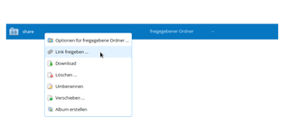

Du kannst in der Weboberfläche von Dropbox einzelne Ordner oder Dateien freigeben (Rechtsklick -> Link freigeben). Dann das kleine Fensterchen schließen und die URL aus der Adressleiste kopieren und hier einfügen. Auf die Datei oder den Ordner kann man dann auch ohne Dropbox-Konto zugreifen.
die URL sehe ich nur, wenn ich mit dem Cursor drüber bin, dann ist sie sofort wieder weg. Wie ich die kopieren soll, ist mir unklar.
Setze ich auf Kopieren, dann kopiert er keinen Link, sondern nur den Namen der Datei, dann aber ist das Ergebnis betreffs URL eine leere Leiste. Wahrscheinlich bin ich doch schon zu alt für solche Sachen.
Ich habe mal einen Screenshot gemacht. Auf die gezeigte Seite (Anhang 2) müsstest Du kommen, wenn Du nach einem Rechtsklick (auf die Datei oder den Ordner) auf "Link freigeben" geklickt hast. Die URL beginnt immer mit https://www.dropbox.com/sh/. Die musst Du kopieren.
Edit: Im ersten Bild sieht man, wie man eine Datei oder einen Ordner freigibt.
