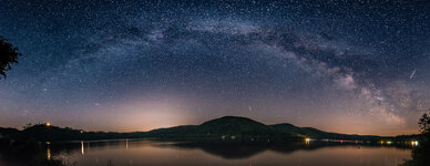

So was geht mit dem Nikon 20 F1.8 (Die Auflösung ist nur forenbedingt so gering). Der manuelle Fokus ist gegen unendlich allerdings etwas "fizzelig". Wenn das Objektiv eingestellt ist, Panzerband drauf und gut.
Das Bild ist ein Einzeilerpano, aus 5 oder 6 Bildern. Ich habe das Nikon nur verkauft, da ich wegen der Flexibilität auf das Tamron 17-35 umgestiegen bin.
