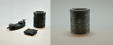

Peak Design Capture Lens Kit für MFT selbst gemacht Für knapp 35 €
Da es ja das System nicht für MFT bisher gibt meine ich. Habe ich mal eine Bastelstunde eingelegt.
Benötigtes Material sieht man hier gut auf dem Bilder plus ein Gewinde Schneider .
1 Kamera Gürtel Clip nachgemachter 20 €
1 zwischen Ringe aus China 9 Euro konnte nicht warten 15 €
1 Gewindeschneide vielleicht so 5 Euro
Da die Zwischenringe aus Alu sind ist es kein Problem ein Gewinde reinzuschneiden.
Man muss nur eine andere Schraube benutzen, wegen dem Gewinde das ist bei einer objektiv Schraube ja anders.
Sollte man Angst haben dass die Schraube sich von selber löst, einfach ein paar Tropfen Gewinde Kleber benutzen.
Bei den zwischen Ringe muss man nur drauf achten, die richtige Höhe zu nehmen damit das objektiv kein Kontakt mit der Schraube bekommt.
Ich habe komplett alle genommen aber man kann auch 1 noch abschrauben wurde auch noch reichen.
Nimmt man einen Ring weniger kommt man auf eine Gesamtlänge von 5 cm länger.

Trennwand benötigt man nicht.
Auf einer Seite zum Abschluss habe ich einen alten Filter draufgeschraubt
dieser ist nicht zum Drehen. ist aber kein Problem einfach eine Kontermutter draufmachen.
