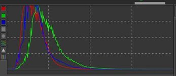

Ich fotografiere fast nur im RAW-Modus und belichte manuell mit der ETTR Methode.
Nachdem ich einige Artikel darüber gelesen habe das in der Kamera bei RAW Aufnahmen
nur das Histogramm des jpeg angezeigt wird, habe ich mir das Programm FastRawViewer installiert.
Ich habe erwartet, das ich im RAW-Histogramm rechts von 0EV noch Platz ist. Die sogenannte "Reserve" in RAW gegenüber von jpeg.

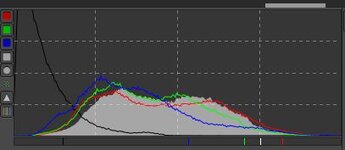

Aber alle meine Bilder werden mit +2 bis +3EV angezeigt. Im Anhang habe ich die Screenshoots eingestellt. Alle Histogramme sind vom gleichen Bild.
Anhang 1 RAW Histogramm FastRawViewer
Anhang 2 Jpeg Histogramm FastRawViewer
Anhang 3 RAW Histogramm Rawtherapee
Anhang 4 jpeg Histogramm Rawtherapee
Die Histogramme sehen in Rawtherapee völlig anders aus. Eigentlich so wie ich es erwartet habe.
Leider beschriftet RT die Skala nicht, ich kann nur raten wo in den Histogrammen die 0EV Linie ist.
Es ist bei allen Bildern so, mit Sony und Pentx RAW's.
Ich glaube nicht das FastRawViewer das RAW Histogramm falsch anzeigt.
Hatt jemand eine Erlärung dafür?
Gruß Manfred

Die Unterschiede könnten von unterschiedlichen Skalendarstellungen herrühren, linear und logarithmisch. Eventuell zeigt FastRawViewer in log an, RT dagegen linear.
Die 0EV Linie zeigt die normale Belichtung, also mittleres Grau.
Damit darf idealerweise bei ETTR kein Raum mehr im Highlightbereich bleiben, da du ja bewusst überbelichtest um den Sensor möglichst voll auszusteuern.
https://www.fastrawviewer.com/usermanual14/exposure#histogram
Hier eigentlich gut beschrieben:https://www.fastrawviewer.com/blog/how-to-use-the-full-dynamic-range-of-your-camera
Danke für deine Antwort.
Die 0 Linie in FastRawViewer hatte ich für den rechten Rand des Kamera-Histogramms gehalten. Da es aber das mittlere Grau ist, wird das ganze klar.
In der Beschreibung habe ich es auch gefunden:
"EV0 – the level that corresponds to the middle gray. If exposure adjustment has not been applied, it’s set to 3 photographic stops below the saturation level of a camera."
Gruß Manfred
