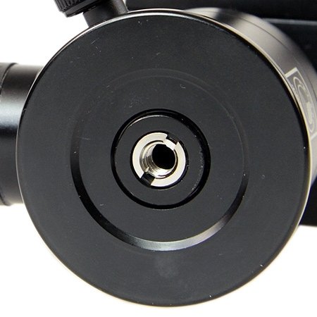

Ich wollte schon länger meinen Manfrotto Dreiwegeneiger (804 RC2) gegen einen Triopo B-2 austauschen, heute ist er endlich gekommen. Ich wollte den B-2 gleich auf meinem Manfrotto 190 XPROB montieren. Beim 804 RC2 ging das ganz einfach: Aufs Gewinde drehen, mit den 3/8"-Sicherheitsschrauben kontern, fertig. Beim B-2 scheint dies nicht so leicht zu gehen: Der B-2 hat an der Unterseite keine "Riffeln" (vgl. Bilder), in die die Sicherheitsschrauben greifen könnten. Dadurch sitzt der Kopf nicht sicher auf dem Stativ, was bestimmt nicht im Sinne des Erfinders ist... Hat jemand - womöglich anhand der Bilder - einen Tipp, wie man das Ding vernünftig aufs Stativ montiert? Es kann doch nicht sein, dass die Benutzung schon an der Montage scheitert. :D
Beste Grüße,
ParaDice.
Die Bilder:
1) Manfrotto 190 XPROB ohne Kopf. Die drei Sicherungsschrauben sind in den kreisrunden Vertiefungen zu sehen.
2) Manfrotto 804 RC2, der alte Kopf. Hier sieht man die "Riffeln", in welche die Sicherungsschrauben normalerweise greifen, um den Kopf vernünftig zu arretieren.
3) Triopo B-2, Unterseite. Keinerlei Möglichkeit den Kopf vernünftig zu arettieren?
Hält aber genau so, wie die vielen montierten Köpfe ja beweisen.
Irgendjemand hat schon mal die Frage hier im Thread gestellt, weiß aber nicht mehr welche Seite.
Schraube ihn einfach fest, das hält.
Gruß Volker

Danke für den Hinweis, aber so ganz hält das leider nicht. Gerade im Hochformat habe ich es schon erlebt, dass mir das Auflagegewicht den Kopf wieder vom Gewinde dreht.
Ein anderer Besitzer eines Triopo-Kopfes (bei ihm der B-3 am 055XPROB, vergleichbar mit meinem 190er) sagte mir, bei ihm werde der Kopf von drei Schrauben von unten gekontert (vermutlich die Sicherungsschrauben). Es sollte mich wundern, wenn das vom B-3 auf den B-2 unterschiedlich laufen sollte. :confused:

ich hab den B3 und dieser hat im gGegensatz zu dem B2 auch eine kreisrunde Vertiefung unten drunter ähnlich der Aluplatte des 055xprob.
Da die Vertiefung leicht versetzt ist, greifen die 3 Sicherungschrauben 3/4 in die Vertiefung, der Rest frisst sich leicht in den Kopf ein.
Hab das Stativ leider gerade nicht da, sonst hätt ich gern ein Foto davon eingestellt.

Dass der B-2 so etwas nicht hat, ist ebenso ärgerlich wie seltsam. Wer einen Kopf will, der in jeder Lage vernünftig auf dem Stativ sitzt, so scheint es, muss man demnach zum "großen Bruder" B-3 greifen... Was sich die Konstrukteure dabei wohl gedacht haben? :confused:
Ich werde meinen B-2 wohl noch heute zurückschicken und einen B-3 ordern. Mal sehen, wie es damit aussieht. Falls Interesse besteht - und vielleicht künftigen Käufern damit geholfen ist - werde ich die Erfahrungen dann mal hier hineinposten.

Ich habe immer mehr den Verdacht, dass das eine Sache der Versionen ist. Vom B-2/B-3 gibt es ja - mindestens - zwei unterschiedliche Versionen: eine ältere mit silbernen Abdeckungen und eine neuere mit dunklen Abdeckungen an den Stellrädern.
Bei meinem geht's auf jeden Fall nicht. Habe den Kopf jetzt mal mit Schmackes draufgedreht und hoffe, dass er hält.
