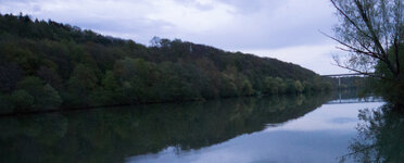

Hab jetzt mal ne kleine Auswahl zum zeigen vorbereitet, da ich schon denke, dass das Rauschen abnormal ist :(
Alle Fotos sind unbearbeitet und im Automatikmodus fotografiert !
Bild 1 : ISO 1600, f4,5 , 8 mm
Bild 2: ISO 400 , f5.6 , 55 mm,
Bild 3 : ISO 200, f4 , 18 mm
Bild 3 ist auch ein Ausschnitt eines Fotos von den Gewittern letzte Woche. Mehr Fotos kann ich leider nicht hochladen :(
Bin gespannt, was ihr dazu sagt.
LG Uwe

Von Deinen Bildern ist genau gar keins mit ISO 100 gemacht :eek: (die ersten beiden z.B. mit ISO 1600)
Würdest Du bitte Deine Problembeschreibung noch einmal konkretisieren?!
Rauschen bei ISO 1600 ist bei einem APS-C Sensor mit 24MP zu erwarten..
lg

Bild 1 sieht für mich nicht verrauscht sondern unscharf aus.
Bild 2(eigntlich Bild 3) ist wohl 18-55 KIT bei 55mm mit Offenblende
aber wenn das in der Automatik war ist deine Automatik kaputt,
denn 1/8000 bei ISO 400 und Offenblende 5.6 ist selbst für die Automatik verrückt. Hier würde Abblenden sicherlich helfen Blende 8 dafür mit der Belichtungszeit rauf.
Bild 3 (eigentlich Bild 5) sieht für mich auch mehr nach Fehlfokus aus als nach starkem rauschen aus. Da wäre ich sogar noch mit der ISO hoch um die Blende weiter zu schließen.
