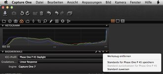

Hallo Forum
Habe nun mal fünf Testaufnahmen gemacht.
Equipment und Motiv gleich.
Nur Belichtungszeit variiert.
Screenshot zeigt Basismerkmale der fünften Aufnahme mit f11 und 1/8.
WB an dem Back wurde von mir zuvor von Automatik auf Tageslicht eingestellt.
Bei ICC-Profil erschien aber immer Flash.
Das erkläre ich mir damit, dass ein Synchrokabel vom Objektiv zum Back angeschlossen sein muss. Back sitzt ja an Hasselblad 503 CX und muss wissen wann es losgeht.
Das wird doch stimmen? D.h. Flash wird bei jeder Aufnahme erst mal erscheinen.
Dann habe ich in C1 bei Gradationskurve Linear Response eingestellt.
OK.
Nun möchte ich diese beiden Einstellungen abspeichern, da dies ja der Regelfall zukünftig sein wird.
Mir ist nun unklar ob ich bei der Einstellung Standards für Phase One P45 speichern wählen muss oder Standard zuweisen.
Nicht das ältere schon vorhandenen Aufnahmen geändert werden.
Bevor ich was mache kann ich dann diese evtl neue Einstellung benennen?
Z.B. Daylight / Linear?
Und wie / wo wähle ich dann später aus?
Und kann ich dann in einem Rutsch den Standard mehreren Aufnahmen zuordnen? Evtl. schon beim Import der Bilder?
Jochen

Moin Jochen,
Flash ist meines Wissens nach bei Phase-Backs Standardeinstellung fürs ICC -Profil. Möchtest Du lieber, dass Capture One standardmäßig das Daylight-Profil (oder welches auch immer) nimmt, siehe unten.
Jochen
»Standards für Phase One P45 speichern« legt die aktuellen Einstellungen als neuen Standard fest. Das heißt, alle zukünftigen P45-Dateien werden dann zuerst mit diesen Einstellungen angezeigt. Bestehende Bilder werden nicht nachträglich geändert.
So legst Du im Basis-Panel auch das Standard-ICC-Profil fest: Auswählen, dann mit dem Dreieck »Standards für … speichern« anklicken.
»Standard zuweisen« setzt die Einstellungen auf die gespeicherten neuen/alternativen Standardeinstellungen zurück. Dasselbe, wie wenn Du auf den Rückwärtspfeil am Panel drückst. Mit »Standards zurücksetzen / Reset Defaults« stellst Du die Einstellungen auf die Capture-One-Grundeinstellung für die Kamera zurück.
Um Deine Einstellungen unter einem bestimmten Namen zu sichern wählst Du am Panel das Icon mit den drei horizontalen Linien an und sicherst es als Voreinstellung/Preset. Um diese Einstellungen mehreren Bildern zuzuweisen wählst Du diese Bilder in Capture One an und wählst an derselben Stelle das neue Preset aus. Dazu muss ganz oben am Fenster das »Edit Primary / Selected Variants«-Icon angewählt bzw. orange sein.
Die neu von Dir gespeicherten Standards werden bei allen P45-Bildern automatisch gewählt, ohne dass Du eine Einstellung auswählen musst. Solche neuen Kamera-Standards kannst Du in vielen anderen Panels auch festlegen, z.B. bei Schärfung und Entrauschen.
Hilft das weiter?
Cheers,
-Sascha
Vielen Dank für feedback.
Müsste soweit geklappt haben, bis auf ...
Hilft das weiter?
Cheers,
-Sascha
Habe die neuen Einstellungen gespeichert und konnte die auf andere Bilder übertragen. Die Farbe orange sah / sehe ich aber nicht.
Jochen
