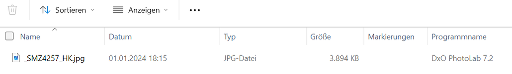

Also mein PL 7.2 schreibt beim Export in die Dateieigenschaften, die mir der Windowsexplorer zeigt, rein dass das Bild aus PL kommt!
